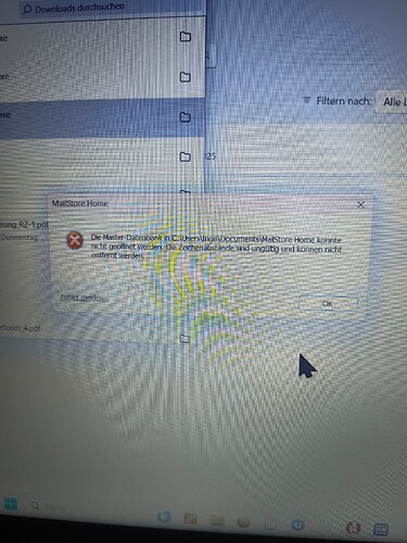

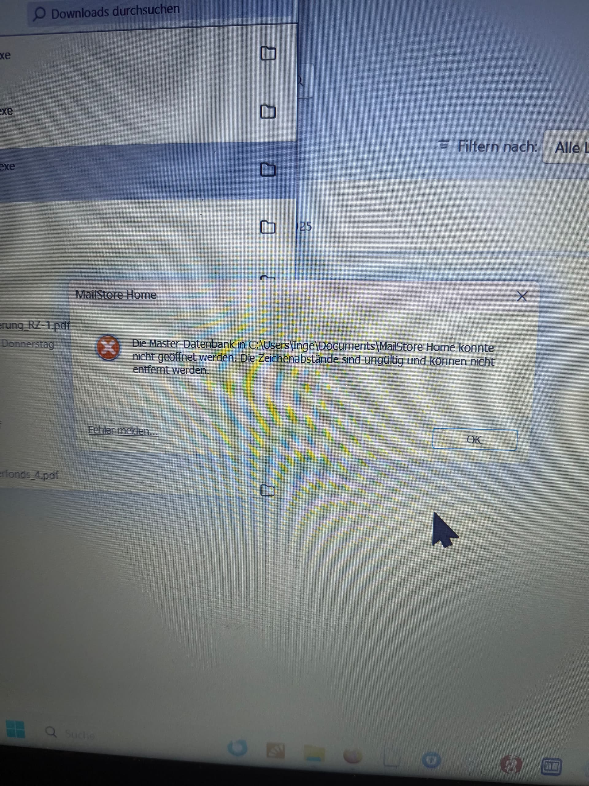

Habe nach dem Update auf 25. Ein ähnliches Problem,
Ein ruckspielen der Version hilft nicht da das Archiv Format zu neu ist, ein starten des Archivs bricht mit " die Zeichen stände sind ungültig,…" ab,…

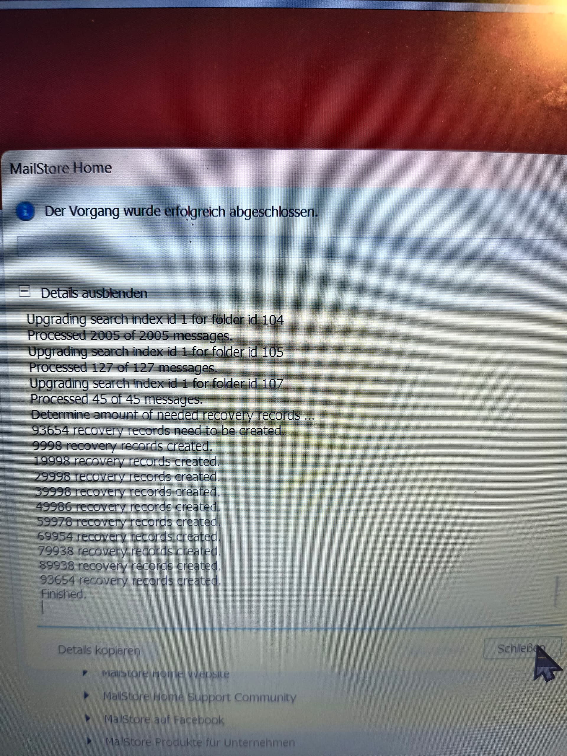

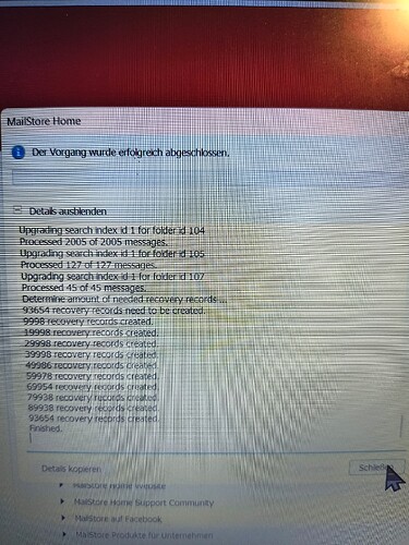

Hallo Tim,
Danke für die schnelle Rückmeldung, es scheint erstmal geklappt zu haben, das Archiv wurde repariert.
Ich bin mir nicht sicher ob alles wieder da ist, teilweise ist nur die inbox sichtbar, aber es kann sein das das vorher auch schon so war,
Danke für die Unterstützung !

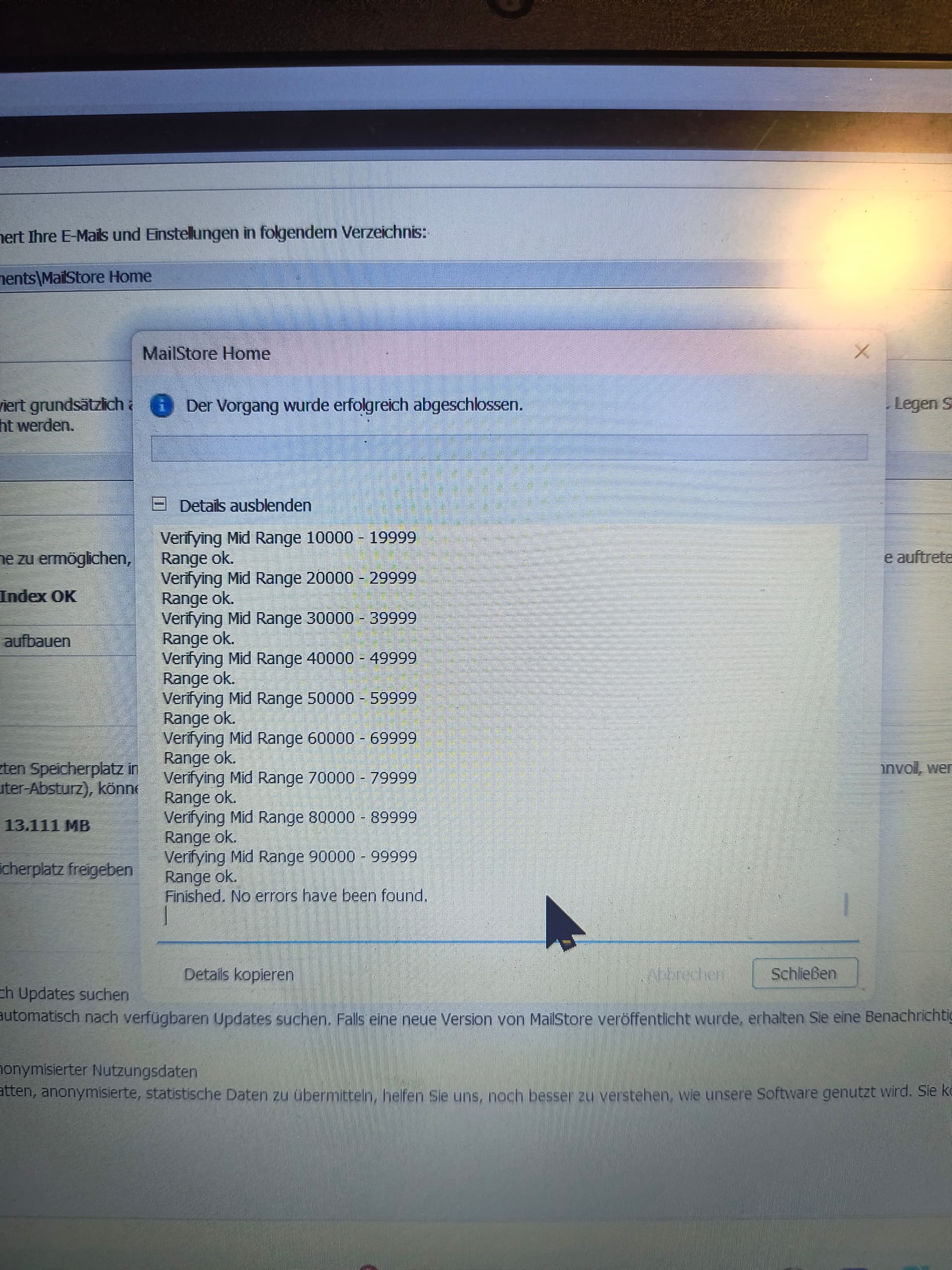

Das sieht gut aus.
Ich empfehle die Datenintegrität des Archivs zu prüfen.
Aktivieren Sie das Debugprotokoll und führen dann die Überprüfung durch.
[Verwaltung > Datenintegrität prüfen]
Sollte diese Fehler melden, stellen Sie uns bitte das Debugprotokoll zur Verfügung.
