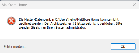

Wie dem auch sei, ich habe den Ordner von OneDrive nun auf Laufwerk c: kopiert. Beim Start von MailStore kommt nun folgende, andere Fehlermeldung:
Die Archivdateien sind in dem Ordner vorhanden.
Gibt es hierzu einen Tipp oder Lösungsvorschlag.
Vielen lieben Dank.

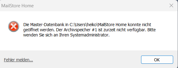

zur zweiten Frage: Dein Archivspeicher liegt nun direkt in deinem Userprofil, das kann zu Rechteproblemen führen. Versuche bitte, Mailstore einmal als Administrator zu starten. (auf dem Icon im Startmenü rechte Maustaste - mehr - als Administrator starten) So können zunächst mögliche Rechteprobleme ausgeschlossen werden. Dann können wir mit der Datenbank weiter schauen, je nach Ergebnis.
Hallo Jens,
vielen Dank für Deine Hilfe.
Ich habe MailStore Home nun als Administrator gestartet, es kommt leider wieder die Fehlermeldung:

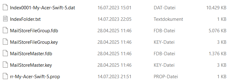

bitte öffnen Sie das Verzeichnis C:\Users\heiko\MaiStore Home im Windows Explorer und posten mal einen Screenshot von der Dateiübersicht.
Gruß
Tim
Hallo Tim,
vielen Dank für die Nachricht.
Nachfolgend der Screenshot des Verzeichnisses, die 222 DAT-Dateien habe ich mal weg gelassen, da diese vermutlich nicht relevant sind:
Ich hoffe, Du kannst mir helfen.
Gruß
Heiko
