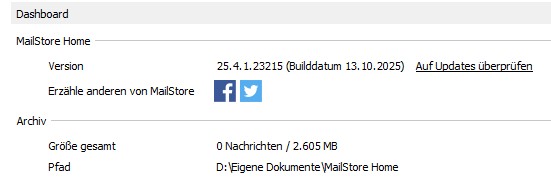

Wenn es so einfach wäre. Ich wollte ja die mit 25.2 erstellte mit 25.4 bzw. 25.4.1 öffnen, aber das geht nicht. Bzw (das hab ich auber auch schon erwähnt) öffnet der Client -also MailStoreHome- und die Datenbank wurde nicht eingelesen. Ich habe bereits in meinem ersten Eintrag mitgeteilt, dass ich die aktuelle Version verusucht habe. Da heisst es:
(…) Dann Datenbank auf Win10-Rechner kopiert und mit der dortigen 25.4. und 25.4.1 versucht. Meine Datenbank konnte nicht geöffnet werden. Wohl aber die Datenbank auf dem Win10-Rechner, die dort eingerichtet ist (anderes Konto, anderer Nutzer). Wenn ich über „Einstellungen“ meine Datenbank lade - Fehlanzeige.(…).
Ich kann auch gerne nochmal versuchen, obwohl ich das ja schon mehrmals gemacht habe und dann einen Screenshot machen.
Hier der Screenshot, der aktuellen Version mit NICHT eingelesender Datenbank.
Bisher gab es bei den Updates nie Probleme und sobald eines ausgerollt wurde, hab ich es installiert, um eigentlich genau sowas zu vermeiden. Dass ich die Datenbank bereinigt habe, alles umkopiert und umbenannt habe, hatte ich schon geschrieben.
Jetzt die Frage, warum liest MSH die Datenbank nicht ein…So wie es das die letzten Jahre getan hat?
und folgendes bekomme ich als Meldung zur Prüfung der Datenintegrität. Nach dem alles in Ordnung :thinking:

Als Datenbankdateien habe ich 457 fortlaufend nummerierte DATs und die aus dem Screenshot. Dann ist mir aufgefallen, dass ich parallel zu den DAT-Dateien 1,2 und 3 noch jeweils eine rr-Datei dazugesellt hat. Bei den restlichen 454 DATs ist so eine rr-Datei nicht im Dateiverlauf. Kann es daran liegen?
Dass weniger Recovery Records [1.rr, 2rr] existieren als Containerdateien [1.dat, 2.dat, …] ist normal.
Existiert eine Datensicherung vom Archiv bevor Sie das Upgrade durchgeführt haben?
Bitte posten Sie einen Screenshot der Dateistruktur des Archivordners, sodass neben den Dateinamen auch Änderungsdatum und Dateigröße angezeigt werden.
Außerdem benötigen wir das Debugprotokoll.
  • Installieren Sie die aktuelle Version.
  • Starten Sie MailStore Home mit aktiviertem Debugprotokoll.
  • Laden Sie das Debugprotokoll bitte auf unseren Server hoch und geben Bescheid. Den Uploadlink werde ich ihnen in einer privaten Nachricht senden.
