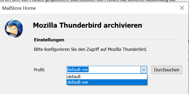

Hallo J.Doepper,
leider bekomme ich keinen Kontakt zu Thunderbird default, Weder in der VirtualBox noch auf die Linux Version.
Gruß Holger
Das kann sein. Wählen Sie das Profil aus, das in dem Pull-Down erscheint. Bei mir ist es default-esr
Hallo J.Doepper,
manschmal sind es nur Kleinigkeiten. Jetzt funktioniert es. Danke.
