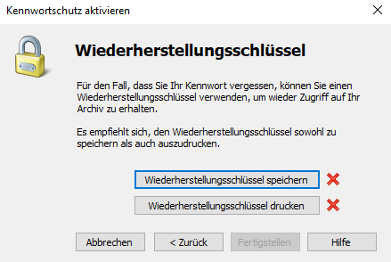

PS bei der Vergabe des Kennworts erscheint folgender Dialog
Mindestens eine der beiden Optionen muss man auswählen, um ein Kennwort setzen zu können.
Nachfolgend ein Beispiel wie der Dateiname des Wiederherstellungsschlüssels lautet:
MailStore Home Wiederherstellungsschlüssel 2025-01-03 15-22.txt

Hallo @reredok !
Ist der Wiederherstellungsschlüssel verloren gegangen, kann bei Kenntnis des Kennworts ein neuer Wiederherstellungsschlüssel erzeugt werden. Entfernen Sie dazu erst das bestehende Kennwort und setzen Sie es im Anschluss erneut. Bei letzterem Vorgang werden Sie dazu aufgefordert, den neuen Wiederherstellungsschlüssel mitsamt neuem Bezeichner abzuspeichern und/oder auszudrucken.
