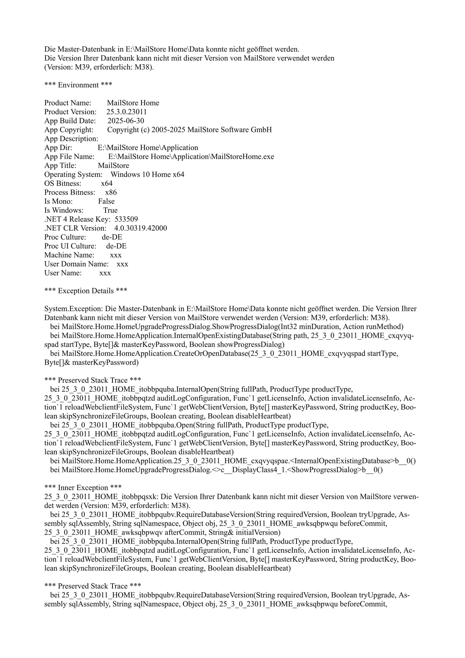

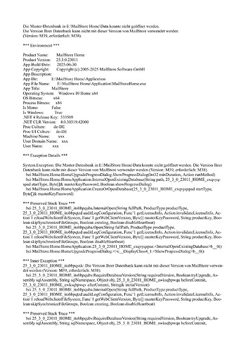

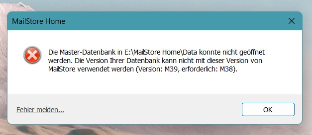

Im Anhang die Fehlermeldungen.

Diese Meldung besagt, dass die installierte Version 25.4.x [M39] verwendet, erforderlich ist aber eine Version M38. Das sieht so aus, als ob die Konvertierung der Datenbank nicht erfolgreich war.
