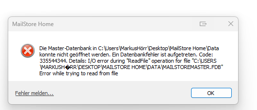

MailStoreHome startet nicht mehr, kommt folgender Fehler
Was kann man machen? Danke Markus
Did it work in that folder before? Asking because is see that the I/O error returned has problems showing the umlaut in your name in the folder path? Mailstore does not have a problem with those but the underlying 3rd party database engine (firebird) might have. Looks like a portable installation you use. Tried moving it out of your users folder (your desktop) to a more „save“ place without special characters?

Hat es in diesem Ordner vorher funktioniert? Der I/O Error hat Probleme den Umlaut in deinem Namen anzuzeigen. MailStore kann definitiv damit umgehen die benutze Datenbank Engine (Firebird) aber vielleicht nicht. Da das scheinbar eine Portable Version ist hast du versucht die woanders hinzuschieben. Am besten raus aus deinem User Verzeichnis (dein Desktop Ordner) in einen sichereren Pfad ohne Sonderzeichen?
Hallo @markushoerr ,
Ein Datenbankfehler ist aufgetreten. Code:335544344.
MailStore Home hat keinen [exklusiven] Zugriff auf den Archivordner.
Potentielle Ursachen:
  1. Eine andere Anwendung blockiert den Zugriff.
    Häufig wird das Problem durch Antivirenprogramme oder Tools zur Dateisynchronisation [Dropbox, OneDrive, etc.] verursacht.
    Fügen Sie den Archivordner zu den Ausnahmen in Windows Defender. Sollten ein anderer Virenscanner installiert sein, passen Sie diesen an, dass das Verzeichnis vom Echtzeitscan ausgenommen ist.
    Falls Sie Dropbox und Co verwenden:
    Bitte den Archivordner von der Synchronisation ausschließen.
  2. Fehlende Zugriffsrechte auf den Archivordner.
    Startet MailStore Home fehlerfrei, wenn Sie es als Administrator ausführen?
    [Rechtsklick auf MailStoreHomePortable.exe > Als Administrator ausführen ]
MfG
Tim
