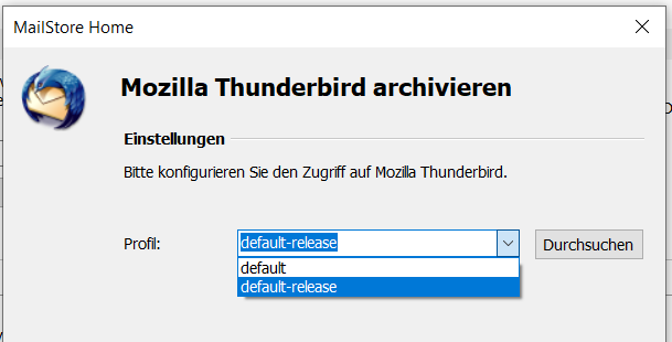

Hallo,
wenn du in dem Archivierungsprofil auf Eigenschaften gehst, welches Thunderbird-Profil hast du ausgewählt? Bei mir ist das richtige Profil „default-release“.

Ja, auch auf ‚default-release‘ und da wird der Fehler angezeigt. Ich habe es dann noch mit verschiedenen anderen Profilnamen versucht. Überall das gleiche Ergebnis.
Verschieden andere Profilnamen? Wieviel Profile gibt es denn in Thunderbird in deiner Installation?
