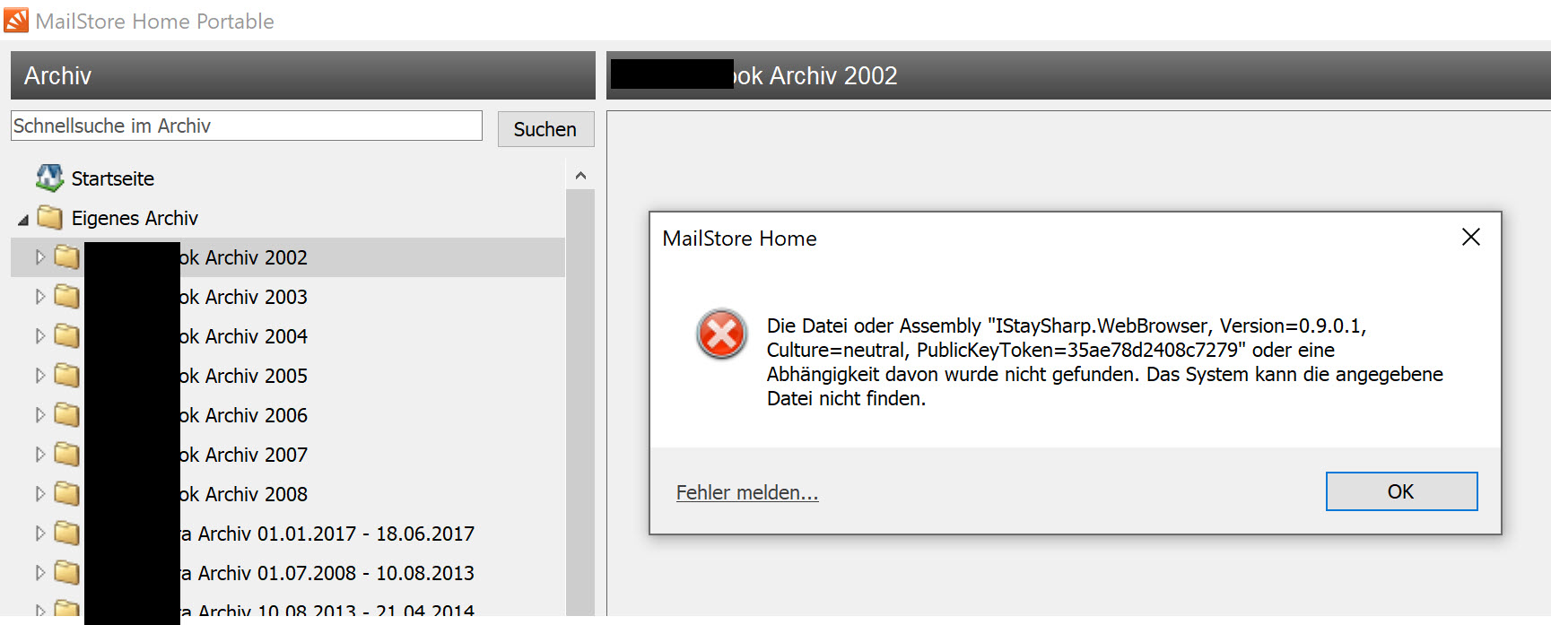

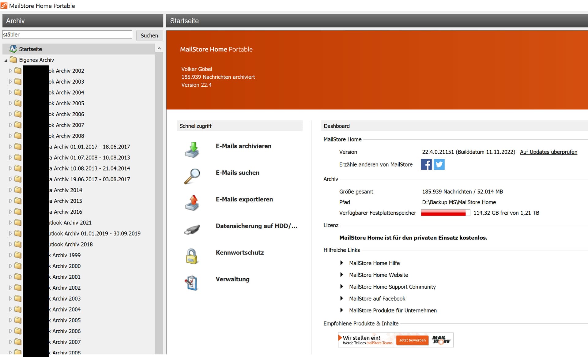

bin langjähriger Nutzer und habe gerade das automatische Update von MailstoreHome Portable Version 22.1 auf 22.4 gemacht. Version 22.1 lief davor problemlos, wie alle Versionen davor auch.

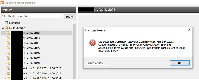

Das Update lief problemlos durch, alles sieht bestens aus. Allerdings kommt beim Suchen oder beim manuellen Auswählen eines beliebigen Archivs sofort eine Fehlermeldung, siehe Screenshots.
Eine Bedienung des Programms ist somit nicht mehr möglich.
Was ist zu tun?

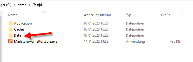

Also: Der Unterschied zwischen der normalen und der portablen Version ist, dass die portable Version ihr Archiv immer in ihrem Ordner erwartet. Wenn du also in den Ordner schaust, in den du die neue Installation gemacht hast, findest du dort einen Ordner DATA.
Diesen benennst du um, z.B. in OLD_DATA und kopierst (NICHT VERSCHIEBEN!!!) den Ordner Data aus deiner defekten Installation dorthin. Dann kannst du das neue Mailstore starten und alle Daten sind wieder da.
Funktioniert das, kannst du den kompletten Ordner, in meinem Fall Testjd, einfach dorthin kopieren, wo du in haben möchtest und die MailstoreHomePortable.exe starten.
