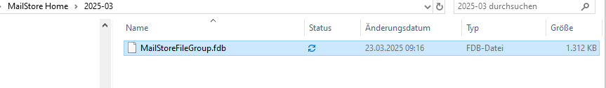

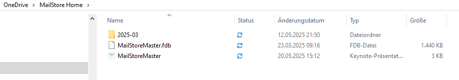

bitte posten Sie mal einen Screenshot vom OneDrive-Ordner, sodass neben den Dateinamen auch das Änderungsdatum und die Dateigröße angezeigt wird.
Existieren im OneDrive-Ordner nach weitere Versionen der Datei „MailStoreFileGroup.fdb“ ?
[Rechtsklick auf die Datei MailStoreFileGroup.fdb, dann im Kobtextmenü Versionsverlauf auswählen]
Danke für Deine Antwort und sorry, dass es ein wenig gedauert hat. Folgendes kann ich anbieten:
Ich habe Dir einmal gesendet, was auf One Drive zu finden ist. Die MailStoreFileGroup.fdb ist vom 23.03.2025. Vorgängerversionen kann ich dort nicht aufrufen.

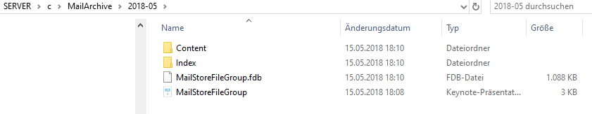

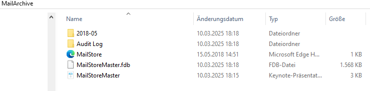

Dann habe ich auf meinem eigenen Server, noch nicht mit OneDrive synchronisiert, zwei alte Speicherdaten gefunden.
Einmal eine alte MailStoreFileGroup.fdb vom 15.05.2028 und eine Speicherung der Mails vom 18.01.2023.
Screenshot 2025-05-20 152021 Mail Store Home Ordner auf Server mit 10,4 GB

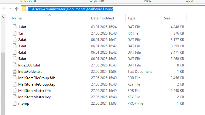

Das MailStore-Home-Archiv hat eine flache Dateistruktur ohne Unterordner.
Nur der zweite Screenshot von oben scheint ein Home-Archiv abzubilden, allerdings ein unvollständiges. Die Dateistruktur müsste folgendermaßen aussehen:
Die anderen drei Screenshots zeigen vermutlich ein Archiv des MailStore Servers.
Archive von MailStore Home und Server sind aber nicht kompatibel.
