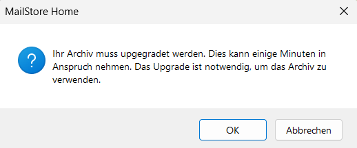

Hallo @Tim und alle anderen Helfer,
jetzt bin ich aber baff. Ich habe die Datei rr.prop umbenannt, es kam die Meldung unten und schwupp war das Archiv (bei mir Mailstore Home old) wieder lesbar. 12.703 Mails wieder da. Große Freude!
