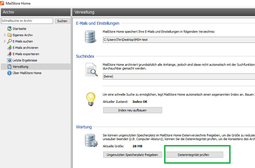

Das klingt so als wäre nicht nur deine Datenbank (fdb) kaputtgegangen sonder auch die .dat Dateien. Diese beinhalten die eigentlichen Maildaten und die brauchst du zwingend sonst ist da nix zu recovern bzw nur teilweise zu recovern. Du siehst in deinem Auszug die HeaderNotAvailable, DataNotAvailable Fehlermeldungen die bedeuten das das Nötige in den .dat Dateien nicht zu finden ist.
Heißt deine fdb Datenbank ist jetzt wieder ok aber deine .dat Dateien noch kaput oder unvollständig. Deine einzige Hoffnung ist potentiel fehlende .dat Dateien zu finden wenn du die noch irgendwo rumliegen hast.
es gibt keine tools um .dat zu prüfen, oder?
Hallo @Gioina,
es gibt die Funktion Datenintegrität prüfen.
Gruß
Tim
Guten Morgen Tim
Das heisst zuerst „/inlinerecovery“ damit ich überhaupt MailStoreHome starten kann und dann die Dateintegrität prüfen?
Noch eine Frage, wenn ich 1000 Fortlaufende .dat Dateien habe und die 990.dat ist defekt, wird diese bei „/inlinerecovery“ übersprungen und mit dem Rest weitergemacht oder wird der Rest dann auch nicht mehr verarbeitet?
LG
