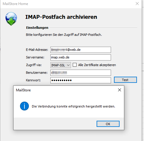

wenn ich unter „letzte Ausführung schaue“ dann sehe ich dort alle fehlgeschlagenen Abrufversuche.
Obwohl ich auf TSL umgestellt habe, steht hier weiterhin meine E-Mailadresse via IMAP-SSL
FRAGE: Wie bekomme ich hier auch noch das SSL raus, sofern es sich hier nicht nur um das reine Umbennen des Namens handelt (das habe ich mal korrigiert).
Also ursprünglich mal angelegt mit SSL, jetzt geändert auf TSL.
Aber wie schon geschrieben, auch eine komplette Neuanlage funktioniert nicht
Bei Web.de funktionieren beide Varianten [IMAP-SSL und IMAP-TLS].
Wir empfehlen IMAP-SSL.
Prima, so hat das früher bei mir auch immer funktioniert :woman_shrugging:
Hab es nun auf einem anderen PC komplett neu installiert.
Da geht es :woman_shrugging:
Dankeschön
